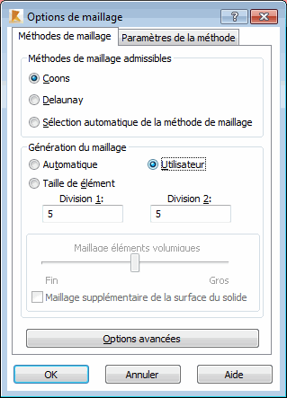

Cliquez dans Outils > Préférences de la tâche (ensembles de paramètres de maillage par défaut situés dans l'onglet Maillage) ou dans Analyse > Maillage > Options de maillage. Vous pouvez alors sélectionner des méthodes et des paramètres de maillage.
Remarque : Analyse > Maillage > Options de maillage est disponible pour les structures de type : plaque, coque, structure volumétrique, structure axisymétrique, structures en contrainte plane ou en déformation plane.
Onglet Méthodes de maillage
Dans la partie supérieure de la boîte de dialogue, la zone Méthodes de maillage admissibles permet de sélectionner la méthode de génération du maillage EF :
Maillage simple (méthode de Coons)
Si vous choisissez le maillage simple, les options par défaut sont les suivantes :
- Méthodes de maillage disponibles : Conns - souvent, et coefficient de conversion : recommandé
- Création de maillage : Utilisateur, Division 1 = 5, et Division 2 = 5
- Paramètres de la méthode de Coons : triangles et carrés en contour triangulaire, coefficient de conversion : proposé
- Eléments finis : quadrangles à 4 noeuds, coefficient de conversion : recommandé
Maillage complexe (méthode Delaunay)
Si vous choisissez le maillage complexe, les options par défaut sont les suivantes :
- Méthodes de maillage disponibles : Delaunay - souvent, et coefficient de conversion : recommandé
- Paramètres de la méthode Delaunay : émetteurs (par défaut et utilisateur) activés, lissage désactivé.
Sélection automatique de la méthode de maillage (paramètre par défaut).
Si vous choisissez la génération automatique de maillage, les options par défaut sont les suivantes :

Dans la partie inférieure de l’onglet Méthodes de maillage, le bouton Options avancées ouvre la boîte de dialogue Options de maillage avancées.
