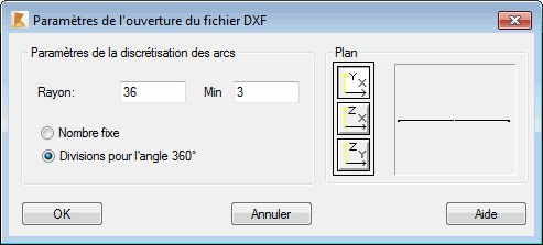

Paramètres de l'ouverture du fichier DXF (définition de la section)
Grâce à cette option, vous pouvez spécifier les paramètres d'un fichier DXF à ouvrir dans le module d'étude d'une section.
Pour accéder à cette option :
  1. Sélectionnez le bureau Outils > Définir sections.
  2. Cliquez sur le menu Fichier > Importer DXF.
Après la sélection de l'option, la boîte de dialogue Paramètres de l'ouverture du fichier DXF s'affiche.
Définissez les paramètres :
Après avoir défini les paramètres, cliquez sur OK. La section sera analysée et, ensuite, importée vers le module Définir sections.
