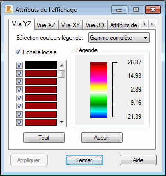

Dans la boîte de dialogue Attributs de l'affichage, vous pouvez définir l'échelle et les couleurs pour la présentation des contraintes dans des sections de barre individuelles.
Cette boîte de dialogue comprend les onglets suivants :
Dans chacun des quatre premiers onglets, vous pouvez sélectionner une palette de couleurs (gamme complète, couleurs par défaut, nuances de vert, nuances de bleu). Après la sélection de la palette, désactivez le symbole en regard des couleurs que vous ne souhaitez pas afficher sur la cartographie des contraintes.

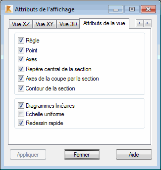

Dans l'onglet Attributs de la vue, vous sélectionnez les éléments à présenter à l'écran.
Si l' option est activée (le symbole s'affiche), l’élément s'affichera à l'écran. L’option Redessin rapide permet de mettre à jour la cartographie des contraintes après la modification des paramètres de l’affichage.
