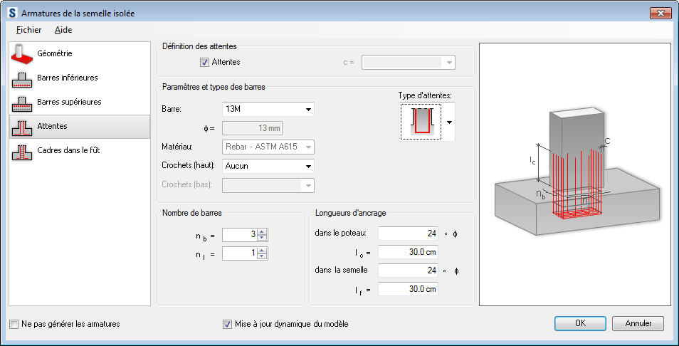

Pour générer une armature par attente dans une semelle isolée, sélectionnez Attentes sous Définition des attentes. Vous pouvez ensuite définir les paramètres de l'armature :
Définition d'attentes
- Enrobage c - dépend de la définition de cadres (s'ils sont définis dans le fût), car les attentes sont distribuées à l'intérieur des cadres.
Paramètres et type des barres
- Type d'attente pour section rectangulaire
- Type d'attente pour section circulaire
- Nuance d'acier (famille)
- Diamètre et matériau des barres
- Type de crochet (haut)
- Type de crochet (bas)
Nombre de barres
- Poteau adjacent à une section rectangulaire
- nb - le long du côté plus court
- nb - le long du côté plus long
- Poteau adjacent à une section circulaire
- nn - nombre de barres de distribution circulaire
Longueurs d'ancrage (définies comme multiple d'un diamètre de barre ou en tant que valeurs absolues)
- pour le poteau
- dans la semelle
