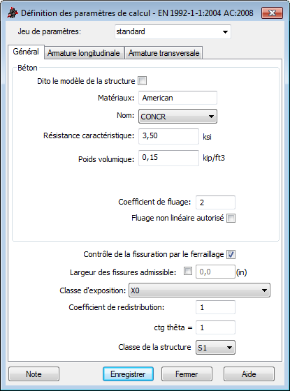

Utilisez cette boîte de dialogue pour définir les paramètres de calcul des barres BA conformément à la norme Eurocode 2 (ancienne version de la norme ENV 1992-1-1 avec des Documents d'Application Nationale différents et norme 1992-1-1:2004 avec des Annexes nationales différentes).
Accès
- Cliquez sur Dimensionnement
Armature théorique poutres/poteaux BA - options
Paramètres de calcul pour ouvrir la boîte de dialogue Paramètres de calcul, puis cliquez sur
- Cliquez sur
(Paramètres de calcul - barres BA) pour ouvrir la boîte de dialogue Paramètres de calcul, puis cliquez sur
Eléments de la boîte de dialogue
- Béton
Sélectionnez le nom du béton défini.
Remarque : Si l'option Dito le modèle de la structure est sélectionnée, les paramètres utilisés dans un modèle de structure sera utilisé.
- Coefficient de fluage
Définit la valeur du coefficient de fluage. Le paramètre utilisé pour calculer automatiquement le coefficient de fluage.
Si l'option Fluage non linéaire autorisé est sélectionnée, le fluage non linéaire est pris en compte dans les calculs conformément au point 3.1.4 (4).
Remarque : Cette option est disponible pour la norme EN 1992-1-1:2004 et toutes les Annexes nationales.
Vous pouvez également définir les paramètres suivants :
- Contrôle de la fissuration par l'armature : permet de vérifier la fissuration de l'armature conformément au point 4.4.2.3 de l'ancienne version de la norme ENV 1992-1-1 et au point 7.3.4 de la norme EN 1992-1-1:2004.
- Largeur des fissures admissible : paramètre utilisé lors de la vérification de l'état limite de la largeur des fissures ; étroitement lié à l'option Correction de la fissuration par l'agrandissement de la zone d'armature disponible dans la boîte de dialogue Options de calcul.
- Exposition : paramètre utilisé pour calculer automatiquement l'humidité conformément au point 4.1.2.2 de l'ancienne version de la norme ENV 1992-1-1 et au point 4.2 (2) de la norme EN 1992-1-1:2004.
- Coefficient de redistribution : coefficient de redistribution des moments.
- ctg theta : l'angle theta est un angle entre les diagonales en béton et la ligne horizontale.
- Classe de la structure : paramètre permettant de déterminer l'enrobage.
