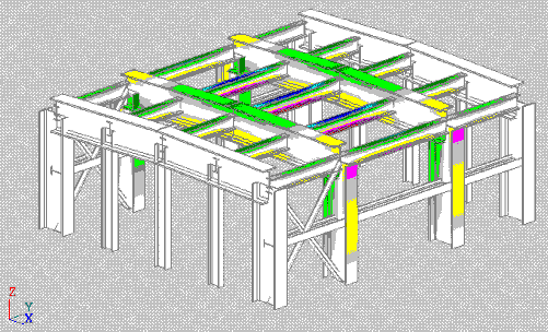

Cartographies des contraintes - cliquez sur le menu Résultats > Analyse des contraintes > Cartographies des contraintes pour afficher une structure avec des formes de sections et des cartographies détaillées et précises des contraintes dans ces sections, comme illustré.
