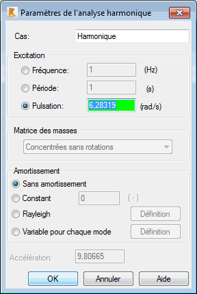

Paramètres de l’analyse harmonique
Utilisez cette boîte de dialogue pour définir les paramètres de l'analyse harmonique pour un cas dynamique.

Eléments de la boîte de dialogue
Cas
Nom du cas de charge.
Excitation
Sélectionnez un type d'excitation.
  • Fréquence.
  • Période.
  • Pulsation.
Matrice des masses
Sélectionnez un type de matrice des masses :
  • Cohérentes : matrice complète, toujours avec prise en compte des degrés de liberté en rotation.
  • Concentrées avec rotations : matrice diagonale avec prise en compte des degrés de liberté en rotation.
  • Concentrées sans rotations : matrice diagonale sans prise en compte des degrés de liberté en rotation.
Amortissement
Spécifiez les paramètres de l'amortissement pour l'analyse harmonique :
  • Sans amortissement : ne tient pas compte de l'amortissement lors de l'analyse.
    Remarque : Pour les calculs qui prennent en compte les fréquences des vibrations propres de la structure, ne pas tenir compte de l'amortissement peut conduire à des résultats indéterminés provoqués par la résonance.
  • Constant.
  • Rayleigh : utilise les valeurs propres et l'amortissement du matériau pour calculer les résultats. Cliquez sur Définir pour définir les paramètres Amortissement de Rayleigh.
  • Variable pour chaque mode : utilise des valeurs d'amortissement prédéfinies pour chaque mode. Cliquez sur Définir pour spécifier les valeurs d'amortissement pour chaque mode.
Accélération
Accélération naturelle de la terre, qui est utilisée pour convertir des masses en charges.
