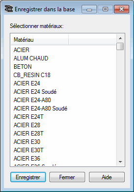

Enregistrement de matériaux dans la base de données
Cette boîte de dialogue permet d'enregistrer les matériaux dans la base actuelle de matériaux. Pour l'ouvrir, cliquez sur , dans la boîte de dialogue Matériaux.
Dans la partie centrale de la boîte de dialogue s'affiche la liste de matériaux définis dans Robot. Après l'activation de cette boîte de dialogue, tous les matériaux qui ne sont pas enregistrés dans la base de données sont mis en surbrillance. Cliquez sur pour enregistrer la mise en surbrillance des matériaux pour la base de données des matériaux..
Remarque : Si vous nommez un matériau avec un nom existant dans la base des matériaux et que vous l'enregistrez dans le fichier *.RTD, à l'ouverture du fichier dans Robot, les paramètres du matériau seront pris à partir du fichier *.RTD et non à partir de la base données des matériaux.
