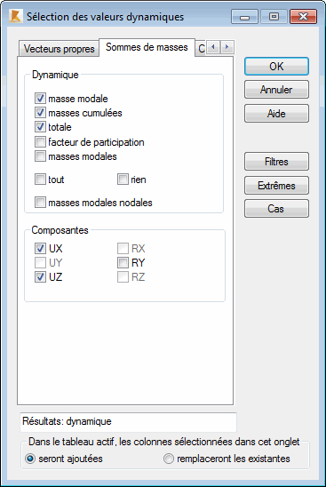

Choisissez l’onglet Sommes de masses dans la boîte de dialogue Colonnes pour sélectionner les paramètres de sommes de masses à afficher.
Vous pouvez sélectionner les valeurs suivantes pour la présentation :
- Masse modale. Après avoir sélectionné la direction appropriée du degré de liberté, les colonnes (UX, UY, UZ, RX, RY, RZ) contenant le pourcentage des masses inclus dans le mode propre actuel s’affichent dans le tableau.
- Relatives Après avoir sélectionné la direction appropriée du degré de liberté, les colonnes (UX, UY, UZ, RX, RY, RZ) contenant le pourcentage des masses de 1 au mode propre actuel s’affichent dans le tableau.
- Totale. Après avoir sélectionné la direction appropriée du degré de liberté, les colonnes (UX, UY, UZ, RX, RY, RZ) contenant la somme totale des masses s’affichent dans le tableau.
- Facteur de participation. Après avoir sélectionné la direction appropriée du degré de liberté, les colonnes (UX, UY, UZ, RX, RY, RZ) contenant les coefficients de participation modaux de chaque degré de liberté s’affichent dans le tableau.
- Composants. Selon la sélection effectuée dans la boîte de dialogue, les colonnes contenant les composants UX, UY, UZ, RX, RY ou RZ de la masse modale, de la masse totale et des coefficients de participation modaux s’affichent dans le tableau.
