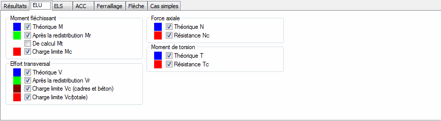

Une fois que l’un des onglets suivants est sélectionné dans la boîte de dialogue Diagrammes accessible depuis le menu Résultats : ULS, SLS ou ALS, la boîte de dialogue ci-dessous s’affiche à l’écran.
Les valeurs suivantes peuvent être sélectionnées pour une présentation dans chacun des onglets de la boîte de dialogue ci-dessus :
Dans la zone Moment de flexion
- Théorique M
- Après la redistribution Mr (Mr est égal à M si la redistribution des moments est absente)
- De calcul Mt (avec la prise en compte de l’influence de l’effort tranchant sur les fibres tendues de la poutre. En conséquence, Mr est déplacé par 0,8 h dans la direction de l’action de moment indésirable W - voir le code 91 A.4.1,5 BAEL.)
- Charge limite Mc (le diagramme prend en compte le type et la section des armatures utilisées et leur disposition dans la poutre)
Dans le champ Force transversale
- Théorique V
- Réduite Vr (cet effort est évalué en négligeant les charges transmises directement aux appuis situés à distance de l’appui inférieure à h/2 et ne prenant en compte qu’une fraction égale à 2a/3h des charges situées à la distance de l’appui comprise entre 0,5 h et 1,5 h ; voir code BAEL 9.1 A.5 1,2)
Remarque : La réduction de l’effort Vr conformément aux exigences de la norme BAEL est effectuée seulement pour ELU et ACC.
- Charge limite Vc (le diagramme prend en compte le type et la section des armatures utilisées et leur disposition dans la poutre)
dans l'effort axial
- Théorique N
- Charge limite Nc - la boîte de dialogue de présentation de la force axiale dans la poutre (actuellement non prise en compte lors des calculs de la poutre).
Les résultats pour le moment de torsion et le moment de flexion des ailes de la poutre peuvent être également présentés.
Les résultats des contraintes et des déformations sont disponibles dans l’onglet SLS.
Les trois onglets concernant les efforts servent à la fois à sélectionner le type des résultats à présenter sous forme de tableau affiché dans l’onglet Résultats ou graphiquement sous forme de diagrammes.
Remarque : Chaque modification des paramètres effectuée dans les onglets mentionnés ci-dessus doit être confirmée par un clic sur le bouton Appliquer.
Remarque : La couleur représentative qui sera utilisée dans les diagrammes s'affiche en regard de chaque grandeur présentée.
