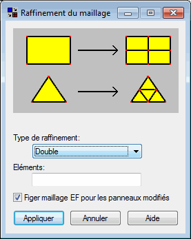

Le logiciel affiche alors la boîte de dialogue Raffinement du maillage.

Type de raffinement
Simple - les bords des éléments finis ne seront pas divisés.
Double - chacun des bords de l’élément fini sera divisé en deux parties (option sélectionnée par défaut).
Triple - chacun des bords de l’élément fini sera divisé en trois parties.
- Liste des éléments- éléments pour lesquels l’opération de raffinement sera effectuée
- Figer maillage EF pour les panneaux modifiés :
- Si cette option est active, après le raffinement du maillage pour les panneaux sélectionnés, le maillage sera figé c’est-à-dire que la maillage ne sera pas modifié lors de la génération du modèle de calcul.
- Si cette option est inactive, après le raffinement du maillage pour les panneaux sélectionnés, le maillage pourra être modifié lors de la génération du modèle de calcul car le logiciel prendra les paramètres définis dans la boîte de dialogue Options de maillage.
Pour effectuer le raffinement du maillage :
- sélectionner le type de raffinement (simple, double, triple)
- sélectionner les éléments finis à raffiner
- activer ou désactiver l’option Figer le maillage pour les éléments finis
- Cliquez sur le bouton Appliquer.
