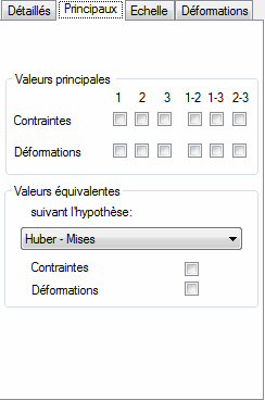

Principal
Cliquez sur l'onglet Principaux de la boîte de dialogue Cartographies pour les solides pour afficher les options suivantes.
Vous pouvez choisir d'afficher les contraintes et les déformations. Vous ne pouvez sélectionner qu'une seule valeur sur tous les onglets.
Les valeurs réduites sont indiquées suivant l'hypothèse choisie. Les deux hypothèses suivantes sont disponibles.
