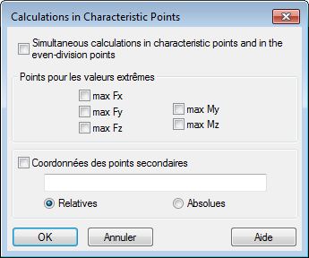

Points caractéristiques
Cette boîte de dialogue permet de définir les coordonnées des points caractéristiques pour lesquels des calculs ou des vérifications des barres seront effectués.

Eléments de la boîte de dialogue
Calculs simultanés dans les points caractéristiques et dans les points de division égale
Effectue des calculs sur les barres de la structure pour les points caractéristiques définis et le nombre de points de calcul.
Remarque : Le nombre de points de calcul peut être défini dans l'option Nombre de points de la boîte de dialogue Configuration.
Points pour les valeurs extrêmes
Sélectionnez les points auxquels les efforts internes atteignent leurs valeurs maximales.
Remarque : Les efforts internes incluent : effort axial Fx, efforts tranchants Fy et Fz et moments de flexion My et Mz.
Coordonnées des points secondaires
Entrez les coordonnées des points secondaires, puis indiquez s'il s'agit de coordonnées relatives ou absolues.
