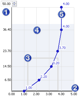

Onglet Profil de vent
Utilisez l'onglet Profil de vent pour créer un profil de vent variable.
Remarque : Les charges de vent créées à l'aide d'un profil de vent personnalisé portent la mention "variable" dans la liste des charges, par exemple "Simulation du vent X+ 20m/s (variable)".
Profil de vent : Eléments graphiques
Pour créer un profil de vent, cliquez n'importe où sur la courbe graphique pour créer un point, puis faites glisser ce point vers le coefficient requis.
Hauteur
Permet d'ajuster la courbe du profil de vent, ou de la développer au-delà de l'étendue de la soufflerie virtuelle.
Cette option est utile si vous souhaitez enregistrer un profil de vent afin de l'appliquer à d'autres bâtiments.
Facteur de vitesse
Facteur de multiplication qui fait référence à la vitesse du vent de base.
Contour du bâtiment
Affiche une représentation récapitulative de la taille du bâtiment.
- Soufflerie(zone en bleu clair)
Représentation graphique de la soufflerie virtuelle.
Remarque : La taille de la soufflerie virtuelle est définie automatiquement en fonction de la taille du bâtiment. Si le profil de vent est plus grand que la taille de la soufflerie, la simulation ne prend en compte que les charges de vent dans les limites intérieures de la soufflerie.
Courbe du vent
Courbe représentant un profil de vent dans une soufflerie virtuelle.
- Nom
- Entrez un nom pour le profil de vent que vous souhaitez enregistrer.
- Une fois enregistré, le nom du profil est ajouté à la liste déroulante qui vous permet de sélectionner un profil enregistré.
- <Charger profil de vent>
- Contient la liste des profils de vent, si vous en avez créé une.
- Réinitialiser
- Rétablit les valeurs par défaut du profil de vent.
