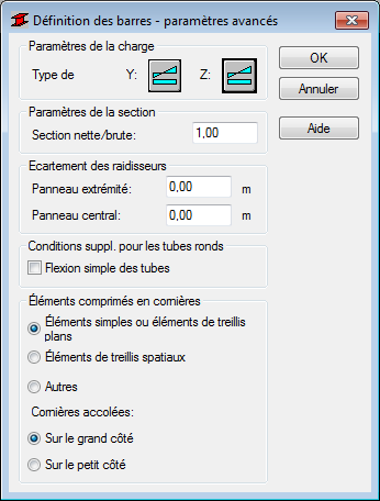

Cette option sert à définir les paramètres réglementaires avancés du type de barre acier. Pour accéder aux paramètres, cliquez sur le bouton Plus situé dans la boîte de dialogue Définition des barres - paramètres.
Il est possible de définir les paramètres suivants :
- Type de charge pour les directions Y et Z.
- Paramètres de la section
- Proportion Anette/Abrutte Cette grandeur est prise en compte seulement pour le calcul en traction. Il s'agit d'un coefficient qui définit le rapport entre l’aire de la section transversale de la barre sans l’aire des trous pour les rivets/boulons (section nette) et l’aire totale de la section transversale (section brute).
- Espacement des raidisseurs pour les panneaux extrémités et pour les panneaux centraux
- Conditions des cas de tubes ronds Si l'option Flexion simple des tubes est sélectionnée, alors pour ce type de section, un moment de flexion égal à la somme des moments s'appliquant le long des axes Y et Z est calculé. Le moment résultant est la base du dimensionnement des barres.
- Barres en compression à cornière simple (voir Point 13.3.3 de la norme).
En sélectionnant une option dans ce champ, vous pouvez définir une fonction de barres à cornière simple dans une structure et la façon dont elles sont reliées avec des goussets. Selon l’option sélectionnée, Robot calcule l’élancement équivalent de l’élément en compression conformément au point 13.3.3. L’élancement calculé sera utilisé pour la vérification du flambement dans les directions Y et Z.
