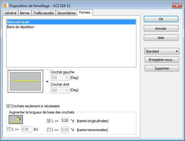

Disposition d'armature - formes
Sélectionnez l'onglet Formes dans la boîte de dialogue Modèle d'armature pour produire des sections de forme arbitraire ou des éléments d'armature.
Pour chaque extrémité de la barre, vous pouvez sélectionner le type d'extrémité en forme de crochet à angles de courbure différents.
L’option Crochets seulement si nécessaire est utilisée pour les barres comportant des crochets aux extrémités. Si cette option est active, la forme de l’extrémité de la barre sera définie en fonction de la nécessité d’ancrer la barre. Par exemple, après la génération d'armature de la poutre, la barre principale 2.02 avec deux crochets peut être remplacée par la barre 1.02 (crochet à une extrémité) ou par une barre droite.
De plus, vous pouvez définir la longueur des crochets soit de façon directe (en définissant la valeur de la longueur) soit en reliant la longueur du crochet au diamètre de la barre.
