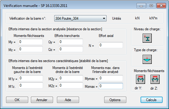

Cette boîte de dialogue permet de vérifier les barres acier soumises à l'action d'efforts internes définis par l'utilisateur, conformément aux exigences de la norme acier russe SP16.13330.2011.
Accès
- Cliquez sur Dimensionnement
Dimensionnement barres acier - Options
Vérification.
Remarque : La norme SP16.13330.2011 remplace l'ancienne version SNiP II-23-81 de la norme pour les structures acier. Par conséquent, toutes les références à des tableaux ou des sections de la norme s'appliquent à la norme SP16.13330.2011, sauf mention contraire.
Eléments de la boîte de dialogue
- Vérification de la barre n°
- Sélectionnez la barre à vérifier.
- Efforts internes dans la section analysée
- Saisissez les valeurs des efforts internes appropriés.
- Les unités appliquées sont affichées dans le coin supérieur droit de la boîte de dialogue.
- Efforts internes dans les sections transversales caractéristiques
- Saisissez les valeurs des efforts internes appropriés sur les extrémités gauche et droite d'une barre et le long de la barre.
- Niveau de chargement
- Cliquez sur l'icône Niveau de chargement, puis sélectionnez un niveau de chargement.
Remarque : Un niveau de chargement est une charge agissant sur l'aile inférieure ou supérieure.
- Type de charge
- Cliquez sur l'icône Type de charge, puis sélectionnez un type de charge.
- Cliquez sur l'icône Niveau de chargement pour sélectionner le type de niveau de chargement.
- Options
- Ouvre la boîte de dialogue Configuration, qui vous permet de définir les paramètres de calcul.
- Calculs
- Exécute les calculs.
Une fois la vérification de la barre terminée, une boîte de dialogue affiche les résultats du calcul.
Remarque : Lors de l'exécution d'une vérification manuelle, les raidisseurs intermédiaires définis dans la boîte de dialogue Définition des barres ne sont pas pris en compte et la barre est traitée comme une barre sans raidisseur sur toute sa longueur.
