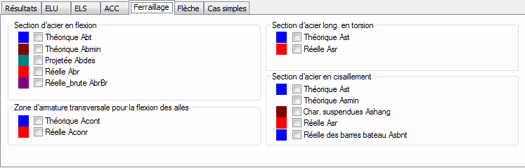

Une fois l’onglet Armatures sélectionné dans la boîte de dialogue Diagrammes affichée à partir du menu Résultats, la boîte de dialogue ci-dessous apparaît.
Dans la boîte de dialogue ci-dessus, vous pouvez sélectionner les grandeurs suivantes pour la présentation :
Dans la zone En flexion :
Dans la zone En cisaillement
En outre, les zones d'armatures longitudinales (torsion) et transversales (flexion) peuvent être affichées.
Remarque : Chaque valeur s'accompagne d’une couleur qui sera utilisée pour présenter la valeur sélectionnée dans le diagramme.
