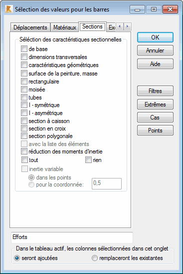

Sélectionnez l’onglet Sections, dans la boîte de dialogue Sélection des valeurs pour les barres pour définir les données de coupe de barre à présenter.
Les données suivantes concernant les coupes de barres peuvent être sélectionnés.
- De base - Présente les données de base sur les coupes de barres.
- Dimensions transversales - Présente les données relatives aux dimensions transversales des coupes de barres.
- Propriétés géométriques - Présente les données relatives aux propriétés géométriques des coupes de barres.
- Surface de la peinture, masse - Présente les données relatives à la surface de la peinture des coupes de barres.
- Sol élastique
- Rectangulaire - Présente les données relatives aux sections rectangulaires.
- Moisée
- Tubes - Présente les données relatives aux tubes.
- Symétrique en L - Présente les données relatives aux sections en I symétriques.
- Asymétrique en L - Présente les données relatives aux sections en I asymétriques.
- Section à caisson - Présente les données relatives aux sections à caisson.
- Section transversale
- Section variable - Présente les données relatives aux barres avec section variable sur leur longueur.
