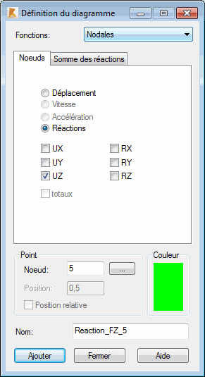

La boîte de dialogue Définition du diagramme sert à définir les diagrammes des grandeurs calculées lors des analyses avancées (analyse non linéaire, temporelle, analyse Push-over). La boîte de dialogue s’ouvre après un clic sur Ajouter ou Modifier dans la boîte de dialogue Analyses avancées.
La partie supérieure de la boîte de dialogue contient la liste de sélection Fonctions permettant de choisir le type de diagramme défini (la sélection d’une des fonctions ci-dessous modifie le contenu de la boîte de dialogue) :
Dans la partie inférieure de la boîte de dialogue, vous pouvez affecter le nom de la fonction définie. Le nom par défaut est généré automatiquement par le logiciel. Les composant du nom sont présentés ci-dessous :
(nom_valeur)_(nom_option)_(numéro_élément_ou_barre_ou_nœud)/(position_sur_barre).
Un nœud/barre/élément est sélectionné dans le champ Point. Vous pouvez entrer une valeur dans la zone d’édition.
Dans le cas d’un nœud / barre / élément simple, le logiciel crée une seule fonction qui a le nom par défaut ou le nom sélectionné par l’utilisateur.
Si vous sélectionnez plusieurs nœuds/barres/éléments, n fonctions sont générées avec comme nom par défaut : (nom_valeur)_(nom_option). Une fois les fonctions ajoutées dans le panneau Fonctions avancées de la boîte de dialogue Analyse avancée, le logiciel affiche n fonctions avec les noms suivants :
