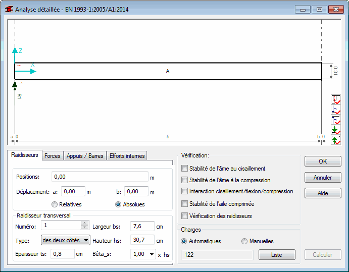

Cette option permet d'effectuer l'analyse détaillée des barres en I en sections laminées ou soudées. Accédez à l’option en cliquant sur le bouton Détaillé dans la boîte de dialogue Résultats détaillés pour la norme EC3.
Suivant les conditions décrites dans la norme EUROCODE 3, le logiciel permet de calculer :
La boîte de dialogue est divisée en plusieurs parties :
activation/désactivation de la présentation des raidisseurs, de la numérotation des panneaux et de la distance entre les raidisseurs |
activation/désactivation de la présentation des efforts agissant sur l'aile supérieure de la barre, de leur numérotation et de la distance entre les efforts. |
activation/désactivation de la présentation des efforts agissant sur l'aile inférieure de la barre, de leur numérotation et de la distance entre les efforts |
activation/désactivation de la présentation des appuis/barres aboutissantes qui se trouvent sur l'aile supérieure de la barre, de leur numérotation et de la distance entre les appuis/barres aboutissantes |
activation/désactivation de la présentation des appuis/barres aboutissantes qui se trouvent sur l'aile inférieure de la barre, de leur numérotation et de la distance entre les appuis/barres aboutissantes |
