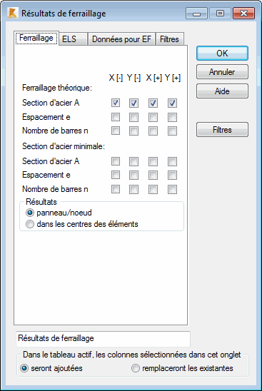

Sélectionnez l’onglet Armature de la boîte de dialogue Résultats d'armature pour choisir les quantités d'armatures de plaques et de coques pour présentation.
Dans cet onglet vous pouvez sélectionner les valeurs suivantes :
La signification des colonnes spécifiques est la suivante :
Y [-] : Armatures inférieures dans la direction Y.
Y [+] : Armatures supérieures dans la direction Y.
Z [-] : Armatures inférieures dans la direction Z.
Z [+] : Armatures supérieures dans la direction Z.
La position des armatures inférieures et supérieures dans le panneau est prise conformément à l'orientation de l’axe z du repère local du panneau. Cette convention concerne aussi les voiles BA. Par exemple, si le sens du vecteur de l’axe z du système de coordonnées local du panneau est comme suit, alors :
Armatures supérieures :
Armature inférieure :
