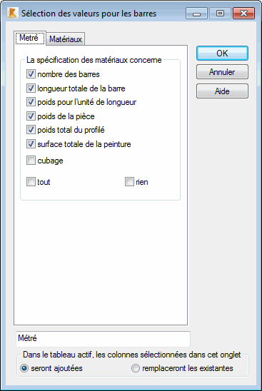

Sélectionnez l’onglet Métré de la boîte de dialogue Sélection des valeurs pour choisir les paramètres de métré à appliquer à la présentation.
Dans le champ La spécification des matériaux concerne, vous pouvez sélectionner les paramètres suivants :
- Nombre de barres - ajoute une colonne pour le nombre de barres composées de la section et d'une longueur donnée. Dans la partie inférieure du tableau s'affiche le nombre total des barres composées de la section donnée.
- Longueur totale de la barre : ajoute une colonne pour toute la longueur de barre. Dans la partie inférieure du tableau s'affiche la longueur totale des barres composées de la section donnée.
- Poids pour l'unité de longueur : ajoute une colonne pour le poids par unité de longueur.
- Poids de la pièce : ajoute une colonne pour le poids de la section. Dans la partie supérieure du tableau, il s'agira du poids d'une section d'une longueur et d'une section transversale données. Dans la partie inférieure du tableau, la longueur totale des barres qui composent une section donnée.
- Poids total de la section : ajoute une colonne pour le poids total de la section de la barre. Dans la partie supérieure de la colonne, il s'agira du poids total de la section de la barre d'une longueur donnée composée d'une section transversale. Dans la partie inférieure du tableau, il s'agira de la longueur totale des barres qui composent la section donnée.
- Surface totale de la peinture : ajoute une colonne pour l'intégralité de la surface de peinture. Dans la partie inférieure du tableau s'affiche la surface de peinture totale de la section.
De plus, pour les sections, vous pouvez obtenir l’information sur le cubage.
