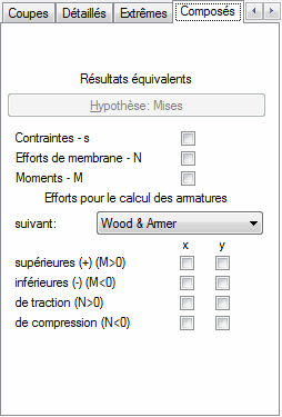

Composés
Sélectionnez l'onglet Composés dans la boîte de dialogue Coupes sur panneaux pour afficher les options ci-dessous.
Vous pouvez sélectionner les grandeurs suivantes en vue de leur présentation.
Bouton Hypothèse (sert à sélectionner l'hypothèse selon laquelle les valeurs réduites seront calculées). Ce bouton n'est pas disponible dans la version actuelle du logiciel. Les résultats détaillés pour les plaques et coques sont calculés seulement suivant l'hypothèse de von Mises.
Dans la partie inférieure de la boîte de dialogue, vous pouvez sélectionner la méthode de calcul des armatures (Wood&Armer, norme NEN) et les valeurs à calculer pour l'armature des structures de type plaque et coque Mxx et Myy (pour les armatures inférieures et supérieures).
