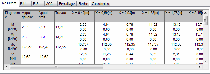

Après la sélection de l’onglet Résultats dans la boîte de dialogue Diagrammes, la zone illustrée ci-dessous s'affiche.
L’onglet comporte un tableau qui affiche les valeurs numériques des valeurs sélectionnées pour la présentation. Le contenu du tableau dépend de la catégorie de résultats (sélectionnée dans la liste déroulante affichée dans la partie inférieure de la boîte de dialogue) et de la travée active (si vous étudiez une poutre à plusieurs travées). Le type et l’étendue des résultats affichés dépendent aussi des paramètres définis dans les autres onglets de la boîte de dialogue Diagrammes.
Le tableau comprend généralement cinq sections :
Remarque : Le nombre des points de calcul dont les valeurs numériques sont données ainsi que la précision du dessin des diagrammes dépendent directement des paramètres définis dans le champ Nombre de points de calcul dans la travée affichée dans la boîte de dialogue Options de calcul (onglet Avancées).
Les options d'affichage des résultats sont disponibles dans le champ d'étendue. L’option concerne seulement la présentation des diagrammes, le tableau n’affiche que les résultats pour la travée active.
