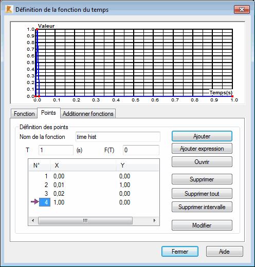

Créez une fonction de temps dans la boîte de dialogue Définition de la fonction du temps, puis sélectionnez l'onglet Points pour définir les points de la fonction de temps.
Pour définir les points d'une fonction du temps manuellement
  1. Entrez la valeur du point temporel en secondes dans la case T.
  2. Entrez la valeur sans dimension de la fonction dans la case F(T).
  3. Cliquez sur Ajouter.
Les points sont ajoutés au tableau.
Pour définir les points d'une fonction du temps à l'aide d'une formule mathématique
  1. Cliquez sur le bouton Ajouter expression.
  2. Entrez une expression mathématique.
  3. Spécifiez les valeurs de Début, de Fin et d'Intervalle de temps.
  4. Spécifiez l'unité de l'angle.
  5. Cliquez sur OK.
Pour supprimer un point de la fonction du temps
  1. Sélectionnez le point que vous voulez supprimer du tableau.
  2. Cliquez sur Supprimer.
Remarque :
  • Pour supprimer tous les points de la fonction, cliquez sur Supprimer tout.
  • Pour supprimer des points d'un intervalle de temps, cliquez sur Supprimer intervalle et définissez l'intervalle à supprimer.
Pour modifier un point d'une fonction du temps
  1. Sélectionnez le point que vous souhaitez modifier dans le tableau.
  2. Modifiez les valeurs du point dans les cases T et F(T).
  3. Cliquez sur Modifier.
Pour importer un fichier texte de définition enregistré
  1. Cliquez sur Lire.
  2. Accédez à l'emplacement du fichier, sélectionnez-le, puis cliquez sur Ouvrir.
