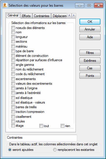

Dans la boîte de dialogue Sélection des valeurs pour les barres, cliquez sur l'onglet Général afin de sélectionner les paramètres d'affichage.
Dans le champ Sélection des informations sur les nœuds, vous pouvez sélectionner les valeurs suivantes :
- Nœuds des éléments : numéros des nœuds définissant les barres
- Nom
- Longueur : longueur des barres
- Sections : sections de barres
- Matériau : matériau des barres
- Type de barre
- Elément de construction
- Répartition par surfaces d'influence
- Angle Gamma (section)
- Nom du relâchement : nom des relâchements au sein d'une structure
- Code du relâchement : code des relâchements au sein d'une structure
- Excentrements : excentrements définis pour les barres
- Valeurs des excentrements
- Jarrets à l'origine : jarrets situés à l'origine des barres
- Jarrets à l'extrémité : jarrets situés à l'extrémité des barres
- Sol élastique
- Sol élastique : valeurs
- Barres de treillis
- Traction/compression : barres en compression/traction
- Cisaillement : barres dont les déformations dues aux efforts tranchants seront prises en compte
- Rotules
- Etage
Cliquez sur le bouton Tout pour sélectionner toutes les options disponibles dans cet onglet. Cliquez sur Rien pour désactiver toutes les options dans l'onglet.
La partie inférieure de la boîte de dialogue contient deux options :
- Seront ajoutées : si cette option est activée, les options sélectionnées seront ajoutées sous forme de colonnes à la fin du tableau actif.
- Remplaceront les existantes : si cette option est activée, les options sélectionnées remplaceront les colonnes actuelles du tableau.
