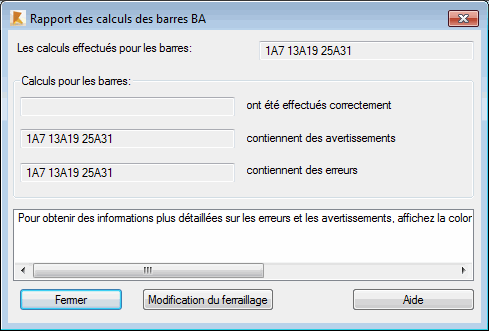

Une fois terminé le dimensionnement des barres BA, le logiciel affiche la boîte de dialogue Rapport des calculs des barres BA.
Cette boîte de dialogue contient les informations suivantes :
Le champ Calculs pour les barres contient les numéros des barres qui ont été dimensionnées; Ces barres doivent être une poutre ou un poteau BA. Une section d'acier théorique dans les barres BA ne peut être définie que ce type d'élément. Les autres types d'éléments qui seront entrés dans la liste des éléments de dimensionnement disponible dans la boîte de dialogue Calculs seront ignorés automatiquement.
Les trois champs suivants présentent les informations sur le déroulement des calculs des barres BA. Ils regroupent les barres pour lesquelles les calculs ont été terminés avec les mêmes résultats :
Si le logiciel a détecté des erreurs ou des avertissements lors du dimensionnement des barres BA, la partie inférieure affiche le message informant l'utilisateur sur la façon d'obtenir des informations sur ces erreurs et avertissements.
Si au moins un des éléments dimensionnés était une poutre en flexion simple par rapport à l'axe Z ou une poutre en flexion composée, la partie inférieure de la boîte de dialogue affiche le message indiquant comment sont présentés les résultats pour ces éléments dans le tableau.
Si vous cliquez sur Armature, vous ouvrez la boîte de dialogue Modification d'armature. Ce bouton n’est accessible que si les calculs d'armature des barres BA ont été effectués conformément à la norme qui prend en compte le calcul des flèches. Au moins une des barres ne doit pas avoir été vérifiée en raison de la flèche.
