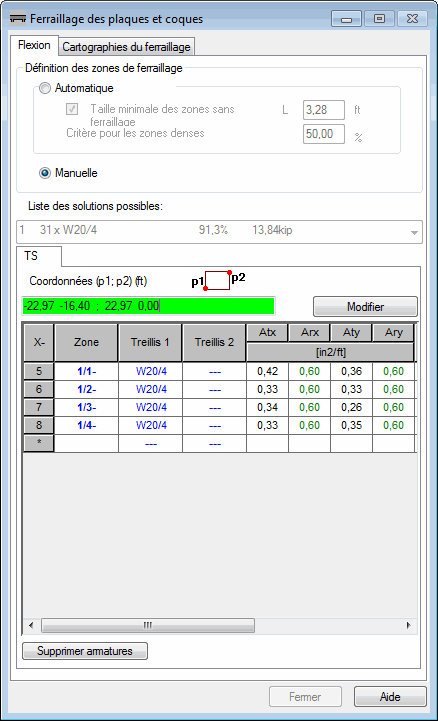

Définition manuelle des zones d'armature
Pour ajouter manuellement une zone d'armature, sélectionnez la ligne du tableau marquée du symbole "*". Ensuite, cliquez dans le champ Coordonnées. Les coordonnées peuvent être définies manuellement ou par la sélection graphique de la zone à l’écran. Pour la zone sélectionnée, les coordonnées des angles inférieur gauche et supérieur droit sont affichées.
La zone sélectionnée est mise en surbrillance dans le tableau de valeurs d'armature et dans les fenêtres graphiques qui présentent le système des zones d'armature supérieures et inférieures. La zone active peut être modifiée par l'utilisateur. Un clic sur le bouton Ajouter permet de définir la zone suivante. Il est aussi possible de sélectionner la ligne marquée du symbole ‘*’ et de définir la zone graphiquement à l’écran. Dans la partie inférieure de la boîte de dialogue, le bouton Supprimer armatures est disponible, et permet de supprimer l'armature dans toutes les zones. Le tableau de la modification manuelle des zones d'armature par barres diffère de celui de la modification automatique.
Zone L’utilisateur peut attribuer un nom à la zone générée.
Zone de base Détermine si la zone sélectionnée est une zone principale ou subordonnée. L’utilisateur peut sélectionner dans le champ déroulant seulement les zones qui ne sont pas des zones subordonnées. Les barres de la zone subordonnée sont réparties symétriquement entre les barres de la zone principale.
ϕ. Diamètre des barres
S. Espacement des barres
Densification de la zone Option active uniquement pour les zones subordonnées. Le champ n+ détermine combien de barres de la zone subordonnée seront placées entre les barres de la zone principale. Une zone principale peut posséder plusieurs zones subordonnées. La densification de la zone principale est symétrique. Après la sélection du nombre de barres pour la première zone subordonnée, le nombre de barres densifiantes est limité pour les zones suivantes. L’utilisateur peut augmenter le diamètre des barres d'armature, mais seulement si le nombre de barres n+ est différent de zéro.
At Aire d'armature théorique (le champ est de couleur jaune si la zone est inutile parce qu’une autre zone couvre entièrement cette région et assure la section d’acier requise).
As Différence entre la section d’acier théorique et réelle.
Ar Armature réelle.
Zone affichée. La zone s'affiche lorsqu'elle est sélectionnée.
Zone ajustée. Option utilisée si une zone est positionnée sur plus d'un panneau ou un panneau de forme atypique, semi-circulaire par exemple. Si cette option est cochée, les barres de la zone sont ajustées au panneau (les barres ne dépasseront pas le bord du panneau).
Panneau de base. Si une zone couvre plusieurs panneaux, il est nécessaire de sélectionner un panneau auquel la zone doit être assignée (pour déterminer la direction d'armature ou en fonction de la zone, par exemple).
