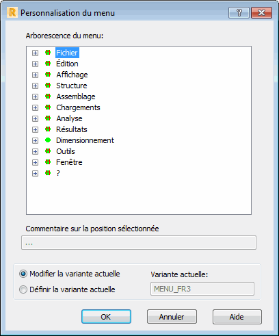

Boîte de dialogue Personnalisation du menu
Accès
Cette boîte de dialogue permet de configurer votre espace de travail de la manière la plus pratique pour vous.
L'arborescence des menus s'affiche dans la boîte de dialogue : Le point vert indique les options actuellement disponibles dans le menu. Le point rouge indique les options qui ne sont pas disponibles actuellement. Vous pouvez cliquer sur la commande qui vous intéresse et changer la couleur du point qui l’accompagne. En fonction de ce choix, l'option du menu en question sera ajoutée ou supprimée. Un point vert accompagné de la lettre M signale que l'option en question ne peut pas être supprimée.
Dans cette boîte de dialogue, vous pouvez modifier la variante actuelle du menu ou en définir une nouvelle.
