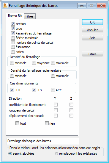

Sélectionnez l’onglet Barres BA dans la boîte de dialogue Poteaux (Armature théorique (requis) des barres - poutres et poteaux BA). La boîte de dialogue ci-dessous s'affiche :
Vous pouvez sélectionner les grandeurs dont les valeurs seront affichées dans le tableau des résultats pour l'armature théorique des barres composant la structure.
- Section - nom de la section de la barre
- Type - type de barre
- Paramètres d'armature - paramètres d'armature définis pour la barre
- Flèche maximale - valeur de la flèche maximale de la barre
- Nombre de points de calcul - nombre de points pour lesquels l'armature théorique a été calculée.
- Fissuration - informations relatives à la fissuration de la barre BA
- Remarques - si vous activez cette option, le tableau affichera une colonne supplémentaire présentant les commentaires relatifs aux calculs de zone d'armature pour les sections transversales spécifiques de la barre.
- Densité d'armature
- Densité d'armature minimale déterminée lors des calculs de la section d’acier requise d’une barre.
- Densité d'armature moyenne déterminée lors des calculs de la section d’acier d’une barre.
- Densité d'armature maximale résultant de la répartition d'armature (fournie) réelle supposée d’une barre.
- Densité d'armature définie dans une norme
- Densité d'armature minimale définie dans une norme donnée.
- Densité d'armature maximale définie dans une norme donnée.
- Cas de dimensionnement
- ELU - dans l’état limite ultime.
- ELS - dans l’état limite de service.
- ACC - dans l’état limite accidentel.
- Coefficient de flambement - coefficient de flambement de la barre pour les directions Y et Z
- Longueur de calcul - longueur de calcul de la barre pour les directions Y et Z
- Déplacement des noeuds - déplacement des noeuds de la barre pour les directions Y et Z.
