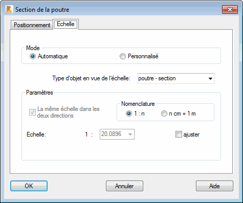

Echelle
Dans l'onglet Echelle de la section de la poutre , sélectionnez l'échelle du plan d'exécution affiché à l'écran.
Pour mettre les modes à l'échelle, sélectionnez Automatique pour ajuster l'échelle du dessin de sorte que tous les champs soient positionnés de façon optimale sur le dessin.
L'utilisation du Type d’objet en fonction de l’échelle permet de définir l’échelle de l’objet sélectionné sur le dessin (par exemple, l’échelle de l’élévation de la poutre) et l’échelle de l’objet sélectionné dans ce champ (par exemple, l’échelle de la section de la poutre).
Définissez les paramètres :
Les options affichées dans l’onglet Echelle sont liées aux options accessibles dans la boîte de dialogue Préférences (Paramètres d'impression > Echelle) qui permettent de définir l’échelle utilisée dans les pages spécifiques de l’impression (la même échelle pour toutes les pages, la même échelle dans une page, échelles différentes dans une page).
