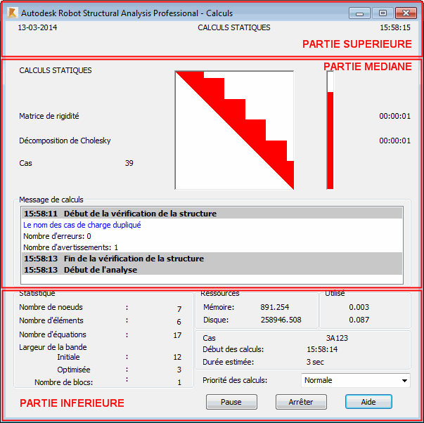

Boîte de dialogue Calculs
La boîte de dialogue Calculs présente les étapes successives des calculs de la structure.
La boîte de dialogue est divisée en trois parties principales :
  1. La partie supérieure (indépendante du type d’analyse et du solveur sélectionnés) affiche les informations suivantes : la date et l’heure actuelles et le type d’analyse de la structure ; De plus, le nom du projet en cours d’analyse est présenté.
  2. La partie centrale dépend du type d’analyse et du solveur (la sélection du solveur se fait dans la boîte de dialogue Préférences de la tâche, à partir de l’onglet Analyse de la structure) ; Cette partie de la boîte de dialogue affiche les informations concernant des étapes individuelles des calculs de la structure, et l’étape en cours d’exécution est mise en surbrillance.
  3. La partie inférieure est indépendante du type d’analyse et du solveur sélectionné et affiche les informations suivantes :
    • les informations concernant la taille calculée d’un projet ;
      • le nombre de nœuds ;
      • le nombre d’éléments ;
      • le nombre d’équations dans le repère d’équations résolues ;
      • la largeur de bande de la matrice (méthode Skyline) ou la largeur du front (méthode frontale), avant le commencement et après la fin de l’optimisation ;
    • des informations sur la mémoire RAM actuelle requise et utilisée dans les calculs et sur les ressources disques. Il existe également une estimation du temps de calcul.
Cliquez sur Pause pour suspendre temporairement l’analyse de la structure.
Cliquez sur Arrêter pour interrompre et quitter le calcul.
