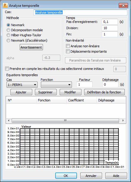

Utilisez cette boîte de dialogue pour définir les paramètres de l'analyse temporelle pour un cas dynamique.
- Accès
- Assurez-vous qu'une analyse modale a déjà été définie.
- Cliquez sur Analyse
Types d'analyse
Nouveau.
- Sélectionnez Temporelle dans la boîte de dialogue Type d'analyse, puis cliquez sur OK.
Eléments de la boîte de dialogue
- Cas
- Nom du cas de charge.
- Méthode
- Liste des méthodes que vous pouvez utiliser pour effectuer l'analyse temporelle.
- Méthode de Newmark.
- Décomposition modale : valeur par défaut.
- Hilber-Hugues-Taylor.
- Méthode de Newmark (accélération).
Remarque : La méthode de décomposition modale ne prend pas en compte les charges sous la forme d'un déplacement, d'une vitesse ou d'une accélération d'appuis forcés. Si vous souhaitez inclure ces charges dans l'analyse temporelle, vous devez sélectionner la méthode Hilber-Hughes-Taylor ou la méthode de Newmark (d'accélération).
- Amortissement
- Ouvre l'une des boîtes de dialogue suivantes, selon la méthode sélectionnée.
- Temps
- Intervalle de temps : variable d'intervalle de temps pour laquelle les résultats sont stockés.
- Division : nombre de divisions de l'intervalle de temps établissant la fréquence de stockage des résultats de l'analyse.
- Fin : valeur finale de la variable temporelle pour laquelle l'analyse est effectuée.
Remarque :
Si vous avez choisi une méthode autre que celle de la décomposition modale, le champ Division est renseigné par le nombre de divisions du pas de temps (pas d’enregistrement), afin de pouvoir déterminer le pas d’intégration. Le pas d’intégration est égal à Pas d’enregistrement / Division. Dans le cas où la valeur de la division est égale à 1, le pas d’enregistrement est le même que le pas d’intégration.
Si vous avez sélectionné la méthode de la décomposition modale (analyse temporelle linéaire), l’algorithme définit pour chaque mode la valeur maximale du pas d’intégration égal à la valeur de la période divisé par 20. Une telle opération est effectuée pour assurer la stabilité et la précision des résultats. La valeur du pas ainsi obtenue est divisée par la valeur de la division. La valeur obtenue (p. ex. step_1) est comparée au pas d’enregistrement des résultats. Parmi ces deux valeurs, le logiciel prend la valeur inférieure en tant que pas d’intégration (c’est-à-dire step_1 et pas d’enregistrement). L’attention est attirée sur le fait que si la première valeur doit être utilisée (c’est-à-dire step_1) dans les calculs, elle est modifiée de façon à ce que le pas d’enregistrement soit le multiple de cette grandeur.
- Non-linéarité géométrique
- P-delta - sélectionnez cette option pour prendre en compte les effets P-Delta pendant l'analyse.
- Déplacements importants - sélectionnez cette option pour prendre en compte les grands déplacements et/ou les rotations au cours de l'analyse.
- Paramètres de l'analyse non linéaire - ouvre une boîte de dialogue qui vous permet de définir les options de l'analyse non linéaire.
- Analyse temporelle
- Sélectionnez un cas de charge statique ou une direction de masse, puis cliquez sur Ajouter pour définir la fonction. Vous pouvez modifier et supprimer les lignes actives du tableau en cliquant sur les boutons appropriés.
- Cas - liste des cas de charge statiques simples ou masses disponibles dans les directions X, Y ou Z.
- Fonction - liste des fonctions temporelles définies et d'un aperçu du diagramme qui leur est associé.
- Facteur - le facteur utilisé.
- Déphasage - le déphasage.
- Définition de la fonction - ouvre la boîte de dialogue Définition de la fonction du temps qui vous permet de définir une fonction du temps.
- Table des fonctions - un tableau contenant les colonnes suivantes.
Cas - Indique le numéro du cas de charge sélectionné ou la direction de la masse.
Fonction - Désigne le nom de la fonction de temps sélectionnée pour un cas de charge donné
Coefficient - Coefficient multiplicateur de la valeur de la fonction temporelle pour un cas de charge donné, la valeur par défaut du coefficient est 1.0.
Déphasage - Déphasage de la fonction de temps pour un cas donné, la valeur par défaut égale à 0.0.
Exemples
Pour effectuer une analyse temporelle des réponses d'une structure à l'explosion, vous devez définir le cas de charge correspondant à la pression de l'air sur la structure et la fonction de variation décrivant l'explosion.
Pour effectuer une analyse temporelle du comportement de la structure lors d'un tremblement de terre, vous devez définir les fonctions temporelles des directions de masse sélectionnées générées à partir des sismogrammes.
