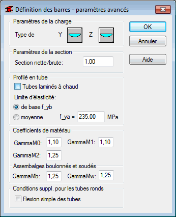

L’option sert à définir les paramètres réglementaires avancés du type de barre acier. Pour accéder aux paramètres, cliquez sur le bouton Plus situé dans la boîte de dialogue Définition des barres - paramètres.
Il est possible de définir les paramètres suivants :
- Paramètres du type de charge dans les directions Y et Z
- Paramètres de la section : section nette/brute qui s'applique à la force de traction exercée sur le câble. Il s'agit d'un coefficient qui définit le rapport entre l’aire de la section transversale de la barre sans l’aire des trous pour les rivets/boulons (section nette) et l’aire totale de la section transversale (section brute).
- Paramètres pour les tubes ronds (limite de plasticité)
- Valeurs des coefficients de matériau
- Conditions pour les tubes ronds Si l'option Flexion simple des tubes est sélectionnée, alors pour ce type de section, un moment de flexion égal à la somme des moments s'appliquant le long des axes Y et Z est calculé. Le moment résultant est la base du dimensionnement des barres.
