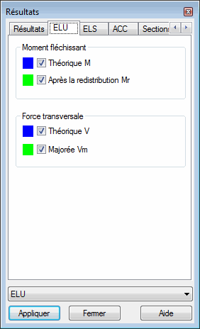

Sélectionnez l'onglet Efforts ELU, Efforts ELS ou Efforts ELA à partir de la boîte de dialogue Résultats pour choisir les types de résultats numériques dans l'onglet Résultats.
Chaque onglet sélectionne les grandeurs liées à l'effort correspondant à présenter dans l’onglet Résultats.
Moment de flexion
- Théorique M
- Après la redistribution Mr (Mr est égal à M si la redistribution des moments est absente)
Effort tranchant
Remarque : Chaque modification des paramètres effectuée dans les onglets Efforts doit être confirmée par un clic sur le bouton Appliquer.
Remarque : Pour les poutres-voiles calculées d’après la méthode BAEL, seules les valeurs extrêmes des forces sectionnelles sont obtenues, c’est pourquoi la fenêtre graphique ne présente aucun résultat.
