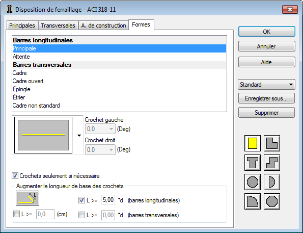

L'onglet Formes permet de sélectionner la forme des armatures longitudinales et transversales.
Accès
Sélectionnez la présentation Dimensionnement Béton Armé Armature réelle, puis créez un nouvel élément BA ou ouvrez-en un existant.
Eléments de la boîte de dialogue
Barres longitudinales
Pour les barres longitudinales, la sélection de la forme de la sélection peut être effectuée avec prise en compte du type de barre : principale ou attente.
Barres transversales
Pour les barres transversales, les options suivantes sont disponibles : cadre, cadre ouvert, épingle, étrier, cadre non standard.
Crochets
Spécifiez la longueur des crochets pour chaque barre.
L'option Crochets seulement si nécessaire est utilisée pour les barres terminées par des crochets. Sélectionnez cette option pour sélectionner automatiquement un type d'extrémité de barre en fonction de ce critère si l'ancrage des barres est requis. Par exemple, la barre principale, aucune. 2.02 - Avec les crochets sur ses deux extrémités, après la génération de la poutre, l'armature peut être remplacée à l'aide d'une barre n° 1.02 (crochet à une extrémité) ou avec une barre droite.
Augmenter la longueur de base des crochets
Définit la longueur d'un crochet en spécifiant sa longueur ou en définissant une longueur relative du crochet par rapport au diamètre de la barre.
L'option Enregistrer sous vous permet de réutiliser un jeu de dispositions d'armature. Ce jeu est enregistré dans votre dossier utilisateur courant. Vous pouvez également réutiliser ce jeu pour l'autre élément de la boîte de dialogue Disposition d'armature ou l'affecter à l'élément sélectionné (ou à des éléments sélectionnés de même type) dans le Gestionnaire d'éléments BA.
L'option Supprimer permet de supprimer le jeu sélectionné de dispositions d'armature.
