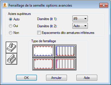

La boîte de dialogue Armature de la semelle - options avancées permet de définir des paramètres d'armature avancés pour la semelle.
Eléments de la boîte de dialogue
- Armatures supérieures
- Spécifiez les paramètres de l'armature supérieure.
Lorsque l'option Auto est sélectionnée, la nécessité d'une armature supérieure est déterminée automatiquement.
- Diamètre : sélectionne le diamètre de l'armature supérieure, sans tenir compte de la première et deuxième couche.
- Espacement dito armatures inférieures : impose un espacement des barres supérieures identique à celui des armatures inférieures.
- Type d'armature
- Définit la méthode d’armature de la semelle par rapport à l’armature longitudinale. Il est possible de définir des paramètres indépendants pour la semelle et la fondation continue.
