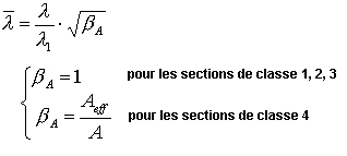

– Elancement réduit, Eurocode 5.5.1.2 formule (5.46)
Vu la complexité des calculs, on a admis que :
Re [Pa] – Limite d'élasticité du matériau
l = l / i
Où :
l = L * coefficient de longueur de flambement
L – Longueur de la barre
tableau 5.5.1
ks est indiqué dans la table 5.5.1 dépendant de gM1 ; les valeurs indiquées dans ce tableau pour gM1 = 1.1 sont toujours utilisées dans les calculs:
