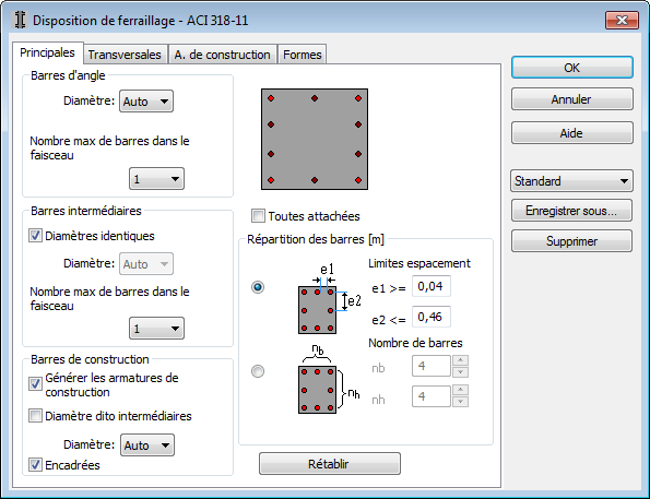

Eléments de la boîte de dialogue
Barres d'angle
Spécifiez le diamètre des barres dans les angles et le nombre maximal de barres dans le faisceau.
Remarque : Pour les poteaux dont la section transversale n'est pas rectangulaire (p. ex. circulaire, en T, etc.), les options disponibles dans la zone Barres d'angle concernent toutes les barres dans la section transversale.
Barres intermédiaires
Cette option fait référence aux barres placées le long des côtés de poteaux avec une section transversale rectangulaire ; pour les barres intermédiaires, les options disponibles sont les mêmes que pour les barres d'angle, mais il est possible, en plus, d'adopter un diamètre de barres intermédiaires identique au diamètre des barres d'angle.
Barres de construction
L'option Générer les armatures de construction permet de générer les barres de construction (au lieu des barres principales) le long des côtés de la section transversale, si les conditions d'espacement des barres l'exigent. Il ne faut pas oublier que ces barres ne sont pas prises en compte dans les calculs de la résistance de la section.
Si l'option Diamètre dito intermédiaires est sélectionnée, le diamètre des barres de construction est le même que celui des barres intermédiaires.
Remarque : Les conditions réglementaires concernant la densité d'armature minimale de la section transversale ne se rapportent qu’aux barres principales. Les barres de construction seront générées, si sur un côté, il n'est pas nécessaire de générer les barres principales (c'est-à-dire celles qui sont indispensables pour transférer les charges dans la section transversale), et en même temps, les conditions d'espacement (ou réglementaires) exigent une insertion des barres le long du côté du poteau. Si cette option est désactivée, toutes les barres dans la section transversale sont prises en compte dans les calculs de la résistance.
Répartition des barres
Spécifiez la répartition des barres sur la section transversale du poteau de l'une des manières suivantes :
  • Limite d'espacement
    Spécifiez les espacements minimal et maximal des barres longitudinales dans la section transversale du poteau.
    Le programme utilise les préconisations réglementaires d'espacement et les listes de diamètres disponibles de manière à trouver l'espacement et les diamètres optimaux.
  • Nombre de barres
    Spécifiez le nombre de barres longitudinales dans la section transversale du poteau.
    Le programme utilise la liste des diamètres disponibles pour trouver les paramètres optimaux.
  • Cliquez sur Rétablir pour rétablir les valeurs par défaut de répartition des barres.
L'option Enregistrer sous vous permet de réutiliser un jeu de dispositions d'armature. Ce jeu est enregistré dans votre dossier utilisateur courant. Vous pouvez également réutiliser ce jeu pour l'autre élément de la boîte de dialogue Disposition d'armature ou l'affecter à l'élément sélectionné (ou à des éléments sélectionnés de même type) dans le Gestionnaire d'éléments BA.
L'option Supprimer permet de supprimer le jeu sélectionné de dispositions d'armature.
