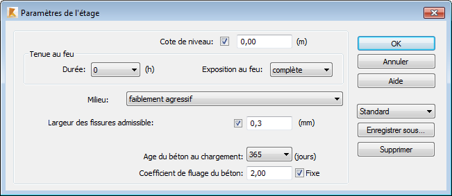

Boîte de dialogue Paramètres de l'étage (norme IS456:2000)
La boîte de dialogue Paramètres de l'étage permet de définir les paramètres caractéristiques d'un étage conformément à la norme indienne (IS456:2000).
Accès
Sélectionnez la présentation Dimensionnement Béton Armé Armature réelle, puis créez un nouvel élément BA ou ouvrez-en un existant.
Eléments de la boîte de dialogue
Les options suivantes décrivant un étage sont disponibles :
  • Cote de niveau : niveau de la surface supérieure d'une poutre ; il s'agit d'un paramètre additionnel qui apparaîtra dans le dessin de la poutre.
  • Tenue au feu : paramètres utilisés lors de la vérification des dimensions minimales d'un élément et de l'enrobage requis.
    • Temps (0, 1/2, 1, 3/2, 2, 3, 4)
    • Exposé (totalement, 50%, unilatéralement)
  • Classe d'exposition : paramètre utilisé lors de la vérification de l'enrobage requis.
  • Largeur des fissures admissible : permet de saisir une valeur de largeur des fissures admissible.
  • Age du béton (au moment du chargement ) : paramètre utilisé dans les calculs de la flèche de longue durée.
  • Coefficient de fluage du béton : paramètre utilisé pour calculer automatiquement le coefficient de fluage.
L'option Enregistrer sous vous permet de réutiliser un jeu de paramètres d'étage. Ce jeu est enregistré dans votre dossier utilisateur courant. Vous pouvez également réutiliser ce jeu pour l'autre élément de la boîte de dialogue Paramètres de l'étage ou l'affecter à l'élément sélectionné (ou à des éléments sélectionnés de même type) dans le Gestionnaire d'éléments BA.
L'option Supprimer permet de supprimer le jeu sélectionné des paramètres de l'étage.
