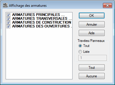

Sélectionnez Armatures > Affichage pour choisir les types de barres d'armature dans la fenêtre graphique des éléments calculés d'une structure BA. Cette option est disponible dans le menu des modules de dimensionnement des éléments de structures en béton armé (Poutre BA, Poteaux BA, Semelles, Poutres-voiles).
La boîte de dialogue en question regroupe les quatre types principaux des armatures utilisés dans les éléments des structures BA. Ils sont tous activés par défaut.
Chacun des types de barres d’armature indiqués ci-dessus regroupe plusieurs sous-types de barres d’armature. A titre d’exemple, la figure ci-dessus présente les types de barres d'armature transversales pour les poutres-voiles. Pour ouvrir le groupe contenant le type d’armature sélectionné, cliquez sur le nom du type d’armature affiché dans la boîte de dialogue.
Chacun des sous-types du type d’armature choisi peut être présenté. Notez les symboles suivants et leur signification :
Les barres d'armature de ce type ne seront pas affichées à l’écran. |
Les barres d'armature de ce type seront affichées dans l’écran graphique. |
Les symboles suivants peuvent apparaître à côté des noms des types d’armature.
Aucun type d’armatures appartenant à cette classe ne sera affiché. |
Tous les types d’armatures appartenant à cette classe seront affichés. |
Au moins un des types d’armatures appartenant à la classe n'a pas été sélectionné pour la présentation. |
