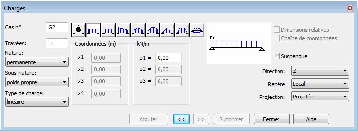

L'option Charges sert à définir les charges appliquées à une poutre BA ou une semelle filante. Pour ce faire :
Il apparaît alors la boîte de dialogue représentée ci-dessous :
Pour définir une charge appliquée à une poutre BA ou une semelle filante :
  1. Dans le champ Travées, entrez le nombre de travées auxquelles la charge sera appliquée. Si la lettre A (tous) apparaît dans ce champ, toutes les travées de poutre ou de semelle filante sont sélectionnées.
  2. Dans la liste Nature, sélectionnez la nature de la charge.
  3. Dans la liste Sous-nature, sélectionnez la sous-nature de la charge.
    Remarque : Les sous-natures varient selon une norme de conception BA et la nature du cas de charge. S'il n'existe aucune sous-nature disponible pour une nature donnée, la liste est inactive.
  4. Dans la liste Type de charge, sélectionnez le type de la charge appliquée (répartie, concentrée, surfacique).
  5. Pour la norme polonaise, définissez le coefficient de la charge de longue durée.
  6. Définissez les valeurs du type de charge, puis cliquez sur Ajouter.
Les éléments qui s'affichent dans la partie droite de la boîte de dialogue Charges dépend du type de charge sélectionné. L'icône schématique représentant le type catégorie de charge sélectionné s'affiche dans la partie supérieure de la boîte de dialogue. Les icônes permettant la sélection du type de charge sont situées à gauche de l'icône schématique.
En-dessous des icônes Type de charge se trouve le champ Dimensions relatives. Si cette option est activée (le symbole √ s'affiche), les coordonnées relatives seront alors utilisées lors de la définition de la position de la charge (les valeurs appartiennent au domaine <0,1>). Si cette option est inactive, les coordonnées des points seront définies en utilisant l’unité de longueur définie par l’utilisateur.
Si le type de charge répartie est sélectionné, l'option Chaîne de coordonnées apparaît. Si cette option est cochée (le symbole √ s'affiche), une chaîne de coordonnées sera utilisée lors de la définition d'une charge répartie. Cela signifie que la valeur de la charge répartie p2 sera appliquée à une charge concentrée avec les coordonnées (x1,+x2), la valeur de charge p3 sera appliquée à une charge concentrée avec les coordonnées (x1+x2+x3), etc. Si l'option est désactivée, la valeur de charge p1 est appliquée à une charge concentrée avec les coordonnées x1, la valeur de charge p2 à une charge concentrée avec la coordonnée x2, etc.

Plus bas dans la boîte de dialogue, on trouve les champs Direction, Repère, et Projection. Ils servent à définir des paramètres supplémentaires de charge sur les poutres inclinées (ces options ne sont pas utilisées pour des poutres droites). Les poutres sur semelles filantes n'étant jamais obliques, l'option Projection n'est pas accessible pour celles-ci.
Pour les charges concentrées, après la sélection de l'option Suspendue et la saisie préalable des ouvertures de type poutres aboutissantes, le logiciel lit automatiquement les coordonnées d'une telle "ouverture". Ces coordonnées apparaissent dans les champs appropriés de la boîte de dialogue. Afin de modéliser les réactions dues à la poutre aboutissante, il suffit de saisir la valeur de la réaction provenant de cette poutre et de valider la charge par un clic sur le bouton Ajouter.
Dans le cas d'une charge répartie, le champ Coordonnées comporte les options suivantes : x1, x2, x3, x4 et p1, p2, p3.
