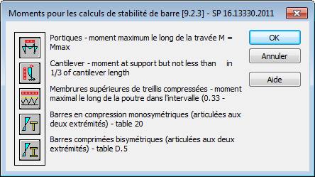

Cette boîte de dialogue permet de définir des paramètres supplémentaires pour l'analyse de la stabilité des barres en flexion pour la norme russe SP16.13330.2011.
Accès
- Cliquez sur Plus dans la boîte de dialogue Définitions des barres - paramètres, puis cliquez sur l'une des icônes de moment.

Eléments de la boîte de dialogue
Les options contenues dans cette boîte de dialogue permettent de définir les schémas de répartition des moments de flexion sur la longueur d'un élément analysé. Ces informations s'appliquent lors de la vérification de la stabilité des éléments soumis à l'action simultanée d'un effort de compression et des moments de flexion (voir point 9.2.3, tableau 20 et Annexe D).
Remarque : Si vous utilisez la version de la norme SNiP II-23-81, reportez-vous au point 5.29 de la norme.
