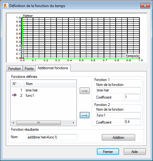

Addition de deux fonctions temporelles
  1. Accédez à l'onglet Additionner fonctions dans la boîte de dialogue Définition de la fonction du temps.
  2. Sélectionnez une fonction dans la liste des fonctions disponibles, puis cliquez sur pour l'ajouter à la case Fonction 1.
  3. Entrez une valeur de coefficient pour la première fonction temporelle de la case Coefficient.
  4. Répétez les étapes 2 et 3 pour la deuxième fonction.
  5. Entrez un nom pour la fonction dans la case Nom.
  6. Cliquez sur Addition. La fonction résultante est ajoutée à la liste des fonctions définies.
    Remarque : La valeur de la fonction résultante est interpolée aux points avec abscisses communes. Chacune des fonctions définies peut être multipliée par le coefficient défini par l'utilisateur.
