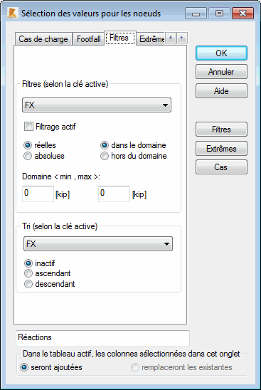

Filtres
Sélectionnez l’onglet Filtres ou cliquez sur Filtres dans la boîte de dialogue Sélection des valeurs pour choisir les paramètres de filtrage et de tri des données/résultats.
Le champ Filtres (selon la clé active) permet de sélectionner les valeurs de filtrage des données et/ou des résultats présentés. Par exemple, si les déplacements des noeuds du portique 3D sont affichés dans la fenêtre, alors les valeurs suivantes peuvent être sélectionnées : déplacements UX, UY, UZ et rotations RX, RY, RZ. Pour le tri, le paramètre par défaut est la première colonne de la boîte de dialogue (c’est-à-dire UX pour les déplacements).
Le filtrage et le tri des données et/ou résultats peuvent être effectués si l’option Filtrage actif est cochée. Le champ Filtres affiche les valeurs dans le domaine (dans les limites) ou hors du domaine (hors limites) des résultats. Les valeurs limites (Zone : minimale (min - valeurs limites de la limite de domaine inférieure dans ou hors des données ou des résultats de tri ou de filtrage) et maximale (max - valeurs limites de la limite de domaine supérieure dans ou hors des données ou des résultats de tri ou de filtrage) peuvent être considérées comme étant réelles (les signes seront reconnus) ou absolues (seule la valeur absolue d'une valeur donnée sera importante). Les résultats sont filtrés selon la grandeur sélectionnée dans le champ Sélection de la clé. Par exemple, si les options suivantes sont sélectionnées : sélection de la clé = UX, absolu, dans le domaine, min = 0.1, max = 0.5, alors le mécanisme de filtrage sélectionnera toutes les valeurs de déplacements comprises dans les intervalles (-0.5,-0.1) et (0.1,0.5).
Dans le champ de tri, une méthode de tri peut être sélectionnée : sans tri (valeur par défaut), croissant ou décroissant. Ces options fonctionnent avec l’option Sélection de la clé. Si vous sélectionnez l’option Tri inactif, toutes les valeurs seront affichées suivant la numérotation naturelle (selon les résultats pour la première grandeur, ensuite la deuxième, troisième etc.). Si vous sélectionnez le tri Ascendant ou Descendant, vous pouvez sélectionner une valeur quelconque qui deviendra la clé de l’opération de tri. Pour cela, utilisez l’option Sélection de la clé.
