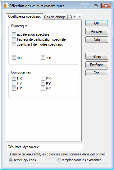

Sélectionnez l’onglet Coefficients spectraux dans la boîte de dialogue Poteaux pour définir les coefficients spectraux à présenter.
Dans cette boîte de dialogue, vous pouvez sélectionner les valeurs suivantes pour la présentation :
- Accélération spectrale - Après la sélection de la direction appropriée du degré de liberté (UX, UY, UZ, RX, RY, RZ), des colonnes du tableau affichent les valeurs des coefficients spectraux.
- Facteur de participation spectrale Si vous cochez cette case, après la sélection de la direction appropriée du degré de liberté (UX, UY, UZ, RX, RY, RZ), des colonnes du tableau affichent les valeurs des coefficients de participation spectrale.
- Coefficient de modes spectraux La direction appropriée du degré de liberté est sélectionnée (UX, UY, UZ, RX, RY, RZ). Des colonnes présentant les coefficients des modes spectraux s'affichent. Les coefficients du mode spectral sont le produit du coefficient spectral et d'un coefficient de participation spectrale approprié.
- Composants. Selon la sélection effectuée dans la boîte de dialogue, des colonnes indiquant les composants UX,UY, UZ, RX, RY ou RZ des valeurs Coefficient des modes spectraux, Coefficients de participation spectrale et Coefficient spectral, s'affichent.
