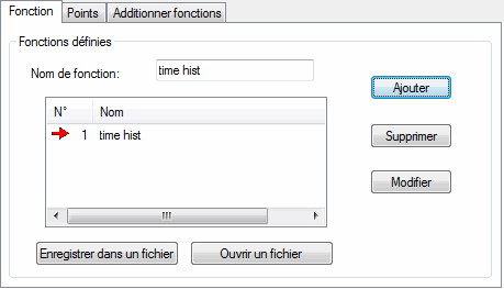

Gérer des fonctions de temps
Sélectionnez l'onglet Fonctions dans la boîte de dialogue Définition de la fonction du temps pour définir le nom de la fonction temporelle.
Pour créer une nouvelle fonction temporelle
  1. Entrez le nom de la fonction dans la case Nom de la fonction.
  2. Cliquez sur Ajouter.
Pour supprimer une fonction temporelle
  1. Sélectionnez le numéro de la fonction dans le tableau.
  2. Cliquez sur Supprimer.
Pour modifier le nom de la fonction temporelle
  2. Entrez un nouveau nom dans la case Nom de la fonction.
  3. Cliquez sur Modifier.
Pour enregistrer une fonction temporelle dans un fichier texte
  2. Cliquez sur Enregistrer dans un fichier.
Pour importer un fichier texte de définition de la fonction temporelle enregistrée
  2. Cliquez sur Ouvrir un fichier.
  3. Accédez à l'emplacement du fichier, sélectionnez-le, puis cliquez sur Ouvrir.
