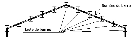

- sélectionnez la barre (option Position dans la zone de liste Valeurs spéciales et option Numéro). Les barres sélectionnées seront pivotées de façon à ce qu'un des axes principaux de la section transversale soit perpendiculaire à l'axe longitudinal de la barre indiquée (l'option est utile, p. ex. lors du positionnement des barres de la panne de la toiture) - les étapes successives de la définition de l'angle Gamma pour les barres de la toiture dans la structure sont présentées sur les figures ci-dessous.
Position initiale des barres
Pour la définition de l'angle Gamma, sélectionnez les barres suivantes :
- dans le champ Liste de barres, le logiciel saisit les numéros de toutes les pannes (présenté sur la figure en tant que Liste de barres)
- dans le champ Numéro, le logiciel saisit le numéro de la barre qui définira le plan de rotation (présenté sur la figure en tant que Numéro de barre).
Position des barres après la définition de l'angle Gamma.
