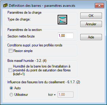

Définition des barres - paramètres supplémentaires (EN 1995-1:2004/A2:2014)
Cette option définit les paramètres réglementaires supplémentaires du type de barre bois. Pour y accéder, cliquez sur le bouton Plus dans la boîte de dialogue Définition des barres - paramètres.
Eléments de la boîte de dialogue
Paramètres de la charge
Sélectionnez le type de charge de la barre.
Paramètres de la section
Entrez la section nette/brute. Cette valeur permet de prendre en compte les coefficients de section exposés à l'effort de traction.
Conditions supplémentaires pour les sections rondes
Si cette option est inactive, lors des calculs de la barre à section ronde sollicitée en flexion simple, les moments My et Mz seront convertis en moment résultant qui est la somme des deux vecteurs. En raison de ce moment, Robot considère que la barre est sollicitée en flexion simple.
Bois massif humide
Sélectionnez cette option pour augmenter de 1 tous les coefficients kdef (tels que définis dans le tableau 3.2).
Influence des fissures lors du cisaillement
Sélectionnez cette option afin de définir si l'influence des fissures lors du cisaillement (telle que définie dans le chapitre 6.1.7.(2) de la norme) est calculée automatiquement ou manuellement.
Par défaut, l'option Automatique est sélectionnée. Pour définir le coefficient kcr, sélectionnez l'option Utilisateur et entrez une valeur.
